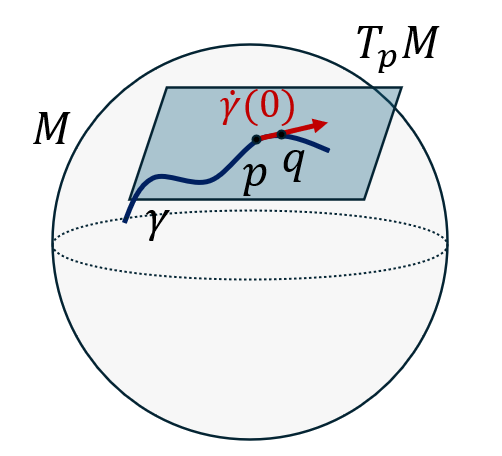

On a vu qu’on ne peut en général pas relier deux points quelconques d’une variété par un vecteur, mais c’est tout de même possible lorsque ces points sont infiniments proches.
On considère une courbe \(\gamma\) et deux points \(p\) et \(q\) de \(\gamma\) tels que \(p=\gamma(0)\) et \(q=\gamma(d\lambda)\), où \(d\lambda\) est une variation infiniment petite du paramètre \(\lambda\). On peut alors définir le vecteur déplacement élémentaire \(dL\) du point \(p\) au point \(q\) par:
\[dL = \dot\gamma(0) d\lambda\]où \(\dot\gamma(0)\) est le vecteur tangent à la courbe au point \(p\).
Cette définition est assez naturelle, par analogie avec le déplacement élémentaire d’un point mobile dans un espace affine euclidien: \(d\vec{r} = \vec{v} dt\). On peut montrer que l’action du vecteur \(dL\) sur un champ scalaire \(f\) est:
\[dL(f) = f(q) - f(p)\]On voit donc que \(dL\) ne dépend en fait que de \(p\) et \(q\) et est indépendant du choix de la courbe \(\gamma\) passant par \(p\) et \(q\).

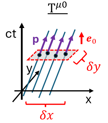

La composante \(T^{\mu 0}\) du tenseur énergie-impulsion est alors définie comme la densité de la composante \(p^\mu\) du quadrivecteur énergie-impulsion \(\mathbf{p}\) sur la surface (en réalité dans un volume, si on se place dans un espace-temps à 4 dimensions), c’est-à-dire:
\[T^{\mu 0} = \frac{n c}{\delta x \delta y} p^\mu\]où \(n\) est le nombre de particules dans la surface (4 sur cet exemple). Le facteur “\(c\)” est nécessaire ici pour que le résultat soit cohérent avec les autres composantes du tenseur que l’on va voir ensuite.
Si maintenant on considère une surface de dimensions \(\delta y \times c\delta t\), correspondant à un certain \(x\) constant, on obtient le schéma suivant:

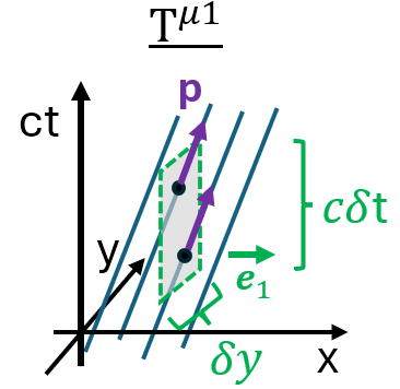

De la même façon, la composante \(T^{\mu 1}\) du tenseur énergie-impulsion est définie comme le flux de \(p^\mu\) à travers la surface, c’est-à-dire:
\[T^{\mu 1} = \frac{n}{\delta y \delta t} p^\mu\]où \(n\) est égal à 2 sur cet exemple.

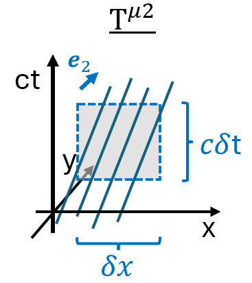

Enfin, le flux de \(p^\mu\) à travers une surface définie par un \(y\) constant donne:
\[T^{\mu 2} = \frac{n}{\delta x \delta t} p^\mu\]Sur cet exemple, aucune ligne d’univers ne traverse cette surface, car la vitesse des particules dans la direction \(y\) est nulle, et donc les composantes \(T^{\mu 2}\) sont nulles également:
