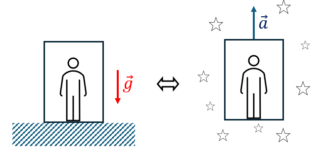

Pour appuyer sa réflexion, Einstein a imaginé l’expérience de pensée suivante. Supposons qu’un observateur soit enfermé dans un ascenseur lâché en chute libre au dessus du sol. L’observateur va chuter à la même vitesse que l’ascenseur, et donc flotter comme s’il n’était pas soumis au champ de pesanteur terrestre. Pour cet observateur, la situation est exactement la même que si l’ascenseur était immobile dans l’espace, en dehors de tout champ de gravitation (en imaginant que ce soit possible). Inversement, si l’ascenseur est placé dans l’espace et accéléré vers le haut (avec une accélération égale à \(g=9.81 m s^{-2}\)), l’observateur ne pourra pas faire la différence avec un ascenseur immobile posé à la surface de la Terre et soumis au champ de gravitation terrestre.
D’après Einstein, le principe d’équivalence peut donc s’énoncer de cette façon:
Aucune expérience de physique ne peut permettre de distinguer un référentiel accéléré d’un référentiel non accéléré mais soumis à un champ de gravitation

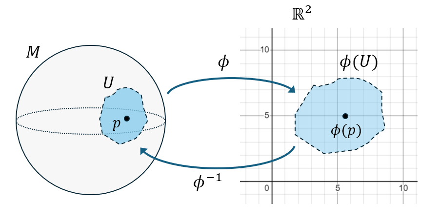

Plus précisément, autour de chaque point de la variété, il existe un voisinage (ouvert) \(\mathcal{U}\) de ce point, sur lequel on peut définir un système de coordonnées dans \(\mathbb{R}^n\), aussi appelé une carte. Formellement, une carte est un couple \((\mathcal{U}, \phi)\), où \(\phi\) est une application de \(\mathcal{U} \subset M\) dans \(\phi(\mathcal{U}) \subset \mathbb{R}^n\), ayant de “bonnes” propriétés (elle doit être bijective, continue, et de réciproque continue). Si \(p\) est un point de \(\mathcal{U}\), alors \(\phi(p) = (x^0, x^1, …, x^{n-1})\) représente les coordonnées de \(p\) dans la carte \((\mathcal{U}, \phi)\). Réciproquement, si \(x^\alpha = (x^0, x^1, …, x^{n-1})\), alors \(p=\phi^{-1}(x^\alpha)\) est le point de coordonnées \(x^\alpha\).
Pour illustrer ce concept, voici un exemple de carte sur une sphère, qui est une variété de dimension 2:

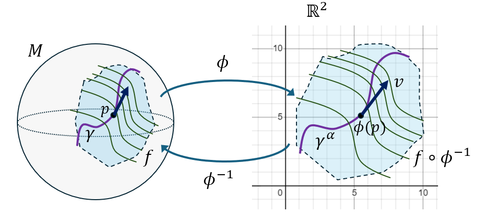

On considère maintenant une fonction lisse \(f\) quelconque sur la variété. La fonction \(f\circ\gamma\) est donc une fonction de \(\mathbb{R}\) dans \(\mathbb{R}\). On appelle dérivée directionnelle de \(f\) dans la direction de la courbe \(\gamma\) au point \(p\) le nombre:
\[D_{\mathbf{\gamma}}f(p) = (f\circ\gamma)'(0)\]Le schéma suivant représente la courbe \(\gamma\), le vecteur tangent \(\mathbf{v}\) et la fonction \(f\) (matérialisée par ses lignes de niveau en vert, comme sur une carte topographique), sur la variété et sur la carte \(\phi\). Si on imagine que \(f\) représente l’altitude d’un point sur la Terre, la dérivée directionnelle \(D_{\mathbf{\gamma}}f(p)\) s’interprète comme étant la pente du chemin quand on avance dans la direction de la courbe, c’est-à-dire dans la direction du vecteur tangent \(\mathbf{v}\).

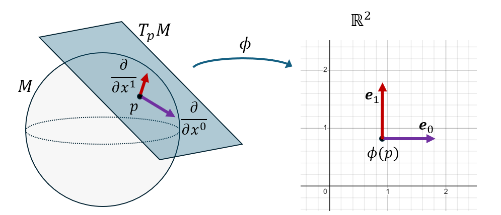

Si on se place dans une certaine carte \(\phi\), on peut montrer que tous les vecteurs de \(T_p M\) sont de la forme:
\[V =\sum_{\alpha=0}^{n-1} V^\alpha \left.\frac{\partial}{\partial x^\alpha}\right\rvert_{p}\]Autrement dit, un vecteur tangent peut toujours s’écrire comme une combinaison linéaire des opérateurs “dérivée partielle” dans la carte \(\phi\). Ces opérateurs forment une base de l’espace vectoriel \(T_p M\), et correspondent en fait aux dérivées directionnelles selon les \(n\) vecteurs de base \((\mathbf{e}_\alpha)\) de \(\mathbb{R}^n\).
Au passage, il est temps d’introduire la convention de sommation d’Einstein, qui consiste à sous-entendre le signe “somme” sur un indice muet (ici \(\alpha\)) quand cet indice apparaît deux fois (une fois “en haut” et une fois “en bas”, nous reverrons ce point plus loin) dans une expression. Avec cette convention, on peut donc simplement écrire un vecteur tangent sous la forme:
\[V = V^\alpha \left.\frac{\partial}{\partial x^\alpha}\right\rvert_{p}\]Voici une représentation géométrique d’un espace tangent, avec ses vecteurs de base:

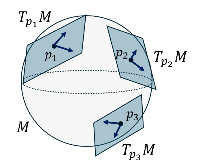

L’ensemble de tous les vecteurs (tangents) d’une variété \(M\) est appelé son fibré tangent, noté \(TM\). Plus exactement, le fibré tangent est l’ensemble des couples \((p, V)\), avec \(p \in M\) et \(V \in T_p M\).
En effet il faut rappeler que dans une variété, un vecteur tangent est toujours défini en un point donné, c’est pourquoi on considère toujours des couples \((p, V)\) et pas simplement des vecteurs \(V\) pris isolément, comme on pouvait le faire dans un espace affine tel que l’espace de Minkowski.
On peut montrer que le fibré tangent est lui-même une variété lisse, de dimension \(2n\). Il faut \(n\) coordonnées pour représenter le point \(p\) dans une carte, et encore \(n\) coordonnées pour représenter le vecteur \(V\). Plus précisément, dans une certaine carte \(\phi\), les coordonnées d’un élément \((p, V)\) de \(TM\) peuvent s’écrire sous la forme:
\[\left(x^0, x^1, ..., x^{n-1}, V^0, V^1, ..., V^{n-1}\right)\]où \(V^\alpha\) sont les coordonnées de \(V\) dans la base vue précédemment:
\[\left(\left.\frac{\partial}{\partial x^0}\right\rvert_{p}, \left.\frac{\partial}{\partial x^1}\right\rvert_{p}, ..., \left.\frac{\partial}{\partial x^{n-1}}\right\rvert_{p}\right)\]On définit ensuite un champ de vecteurs \(X\) sur la variété comme une application (lisse) de \(M\) dans \(TM\), qui à chaque point \(p \in M\) associe un vecteur tangent \(X(p) \in T_p M\) (\(X\) est aussi appelé une section du fibré tangent \(TM\)).

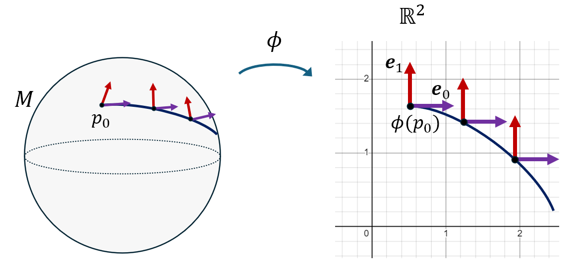

Pour comprendre la signification physique de la dérivée covariante, on peut reprendre l’exemple de la trajectoire d’un avion volant en ligne droite (on définira plus loin ce qu’est exactement une “ligne droite”). Si on choisit une carte ayant pour coordonnées la longitude et la latitude, la représentation de la trajectoire sur cette carte sera un général une courbe. Si on représente l’évolution des vecteurs de base le long de la trajectoire, on voit que ces vecteurs tournent par rapport à la courbe (dans le sens anti-horaire sur le schéma):
Si on suppose qu’au point \(p_0\) la latitude est de 45° et le vecteur tangent à la courbe est \(e_0\) (c’est-à-dire que l’avion vole initialement vers l’est), alors on peut calculer que les dérivées des vecteurs de base dans la direction \(e_0\) (donc en suivant la trajectoire) sont \(\nabla_{e_0}e_0 = \frac{1}{2}e_1\) et \(\nabla_{e_0}e_1 = -e_0\), ce qui traduit bien la rotation des vecteurs \(e_0\) et \(e_1\).

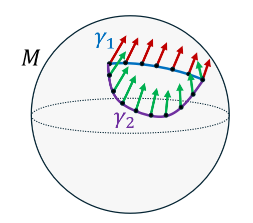

Le transport parallèle permet de retrouver une sorte de notion d’“égalité” entre vecteurs, mais uniquement de proche en proche. On peut aussi voir le transport parallèle comme l’équivalent d’une translation dans un espace affine. Attention, le transport parallèle dépend du trajet suivi, autrement dit si on transporte le même vecteur d’un point à un autre le long de deux courbes différentes, on obtient en général deux vecteurs différents au point d’arrivée:
Le fait que le transport parallèle dépende de la trajectoire est précisément ce qui caractérise un espace courbe, car dans un espace affine (plat), la notion d’égalité entre vecteurs est définie de façon absolue, indépendamment de la trajectoire suivie.
