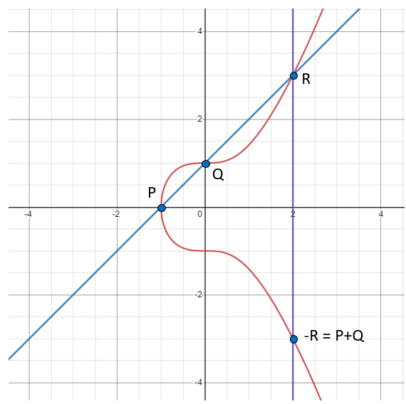

Pour comprendre la méthode, prenons d’abord un exemple simple: la courbe d’équation \(y^2 = x^3 + 1\) (avec x et y réels pour l’instant), qui est un exemple de courbe elliptique. Il est possible de définir une opération d’addition sur l’ensemble des points de cette courbe, de la façon suivante: pour additionner 2 points P et Q, on trace une droite passant par P et Q et on note R le 3eme point d’intersection de cette droite avec la courbe. Alors par définition le point P+Q est le point opposé de R (noté -R), qui est le 2eme point d’intersection entre la courbe et la droite verticale passant par R:
Elliptic Curve Addition
Il y a 2 cas particuliers:
  • Si P = Q, alors il faut prendre comme droite la tangente à la courbe au point P
  • Si P = -Q, alors la droite passant par P et Q est verticale, et il n’y a pas de 3ème point d’intersection avec la courbe. Dans ce cas la somme P+Q est égale à un point fictif noté O, appelé le point “à l’infini” (à ne pas confondre donc avec l’origine du repère !)
